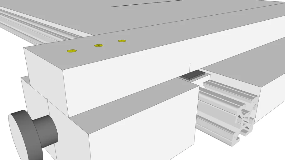

Tischkreissäge: Einhell TH TS 1525 U Aluprofil: 30x30mm Nut 8 B Gleiter für Nut 8 Profil: http://www.dold-mechatronik.de/Gleiter-glatt-B-Typ-Nut-8 Schrauben im Gleiter: M4x30mm Holzeindrehgewinde: M4 Holzschrauben: M6 Feststellschrauben für die Fixierung des Parallelanschalgs: Flachrundschraube DIN 603 M6x120mm Griff für die Feststellschrauben: M6 Gewinde Parallelanschlagflügel: Holz welches sehr hart ist. (Kein MDF). 58x29mm Block. Abstandshalter: Stahl mit einer Dicke von 1,5mm Gleiter Body: Festes Holz guter Qualität. (Kein MDF). 50x50mm Block. #Einhell_TH_TS_1525_U
