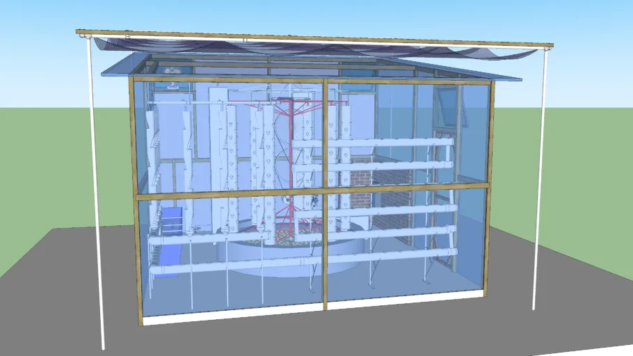

- Invernadero hecho de Materiales Reciclados ( Como plásticos grapados, remanentes de Distribuidoras de Gaseosas (Sodas) - Carrousel Central: (Aeroponia) - Sistema por nebulización Intermitente . 6 Torres Giratorias sobre eje propio con Capacidad Operativa para 306 plantas de hoja verde. Técnicas: Tubería sanitarias de 160mm / Motor 2800 RPM / Reductores con ruedas de bicicleta (26“ ) y poleas ( 3 - 4 cm. ). Con 1 rotación completa c/4 min. + Bomba Hermética 1/3 HP. A incorporar: 2 Temporizadores Digitales tipo Zurich (U$ 15/18 la unidad), 1 Interruptor Fotoeléctrico, Aspersores de Nebulización, Estación Climática Hogareña ( U$ 10 ). 12 Paneles de 'Telgopor' - Poliestireno Expandido (EPS), sobre pileta interior ( Hidroponia ), con Capacidad para 240 plantines. - Sistema Acquoponico Mixto (Vertical – Horizontal. Con y Sin sostén de grava) - Tuberías sanitarias 110 mm - Riego constante con reciclado de aguas abonadas por peces. Con capacidad para 127 plantas variadas. Técnicas: Bomba sumergible para Uso Continuo de 2500 Lts./h. (Aprox. 30 W ) A incorporar: Malla para el caso de plantas trepadoras o que necesiten tutor. Que, por separado bien existen en El Mercado y Sus Costos. Y que también con un buen Control Termo-Higrométrico Ambiental (Temperatura/Humedad Interior), se puede sortear la estacionalidad de cada Cultivo. Pero así y con materiales accesibles (Incluso, varios de Descarte, Reciclados o misma Chatarra), permite cultivar más de 400 Plantas Comestibles/Comerciables en menos de 20 m². Y si, mucho Youtube. Es Posible !!! . Hydroponics Project - Greenhouse with recycled materials (Like plastic stapled, remnants of Distributors of Soft Drinks (Soda's) - Carrousel Central: (Aeroponics) - Intermittent Misting System. 6 Towers rotating in its axis on own operational capacity to 306 leafy plants. Techniques: Sanitary pipe 160mm / Motor 2800 RPM / Gear wheels bike (26") and pulleys (3-4 cm.). 1 Full rotation w/4 min. + Hermetic Pump 1/3 HP. A include: 2 Digital Timers Zurich type (U$ 15/18, unit), 1 Photodetector, Home Weather Station (< $ 10), 1 fan and heater used. 12 Expanded polystyrene (EPS) panels on indoor pool (Hydroponics), with capacity for 240 seedlings. - Acquoponic Mix System (. Vertical - Horizontal With and Without support gravel) Sanitary pipes 110 mm - consistent with recycled water irrigation paid by fish. With capacity for 127 various plants. Techniques: Submersible pump for continuous use of 2500 l / h.. (Approx. 30 W) A include: Mesh in the case of vines or they need tutor.. That, alone or in the market and costs. And also with good thermo-Hygrometric Environmental Control (Microclimate), it can overcome the seasonality of each crop. But still accessible materials (Even many Discard, recycled or junk it), can grow more than 400 Edible Plants / Tradable in less than 20 m². And yes, a lot Youtube. It is possible !!! #Aeroponia - #Aeroponics - #Self_sustaining_garden - #Healthy_Food -
