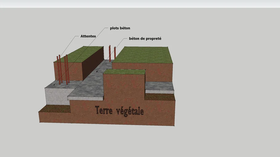

Le béton de propreté est un béton maigre (béton faiblement dosé en ciment). Il est étalé sur le sol ou en fond de fouilles - ou fond de coffre - afin de créer une surface de travail plane et non terreuse. Il protège le sol des intempéries et permet de travailler « au propre » d'où son nom. Il évite également le contact de la terre avec le béton de fondation. Non structurel, il est coulé sur des épaisseurs ne dépassant pas 5 à 10 cm. #béton #béton_de_propreté #fondation #fouille
