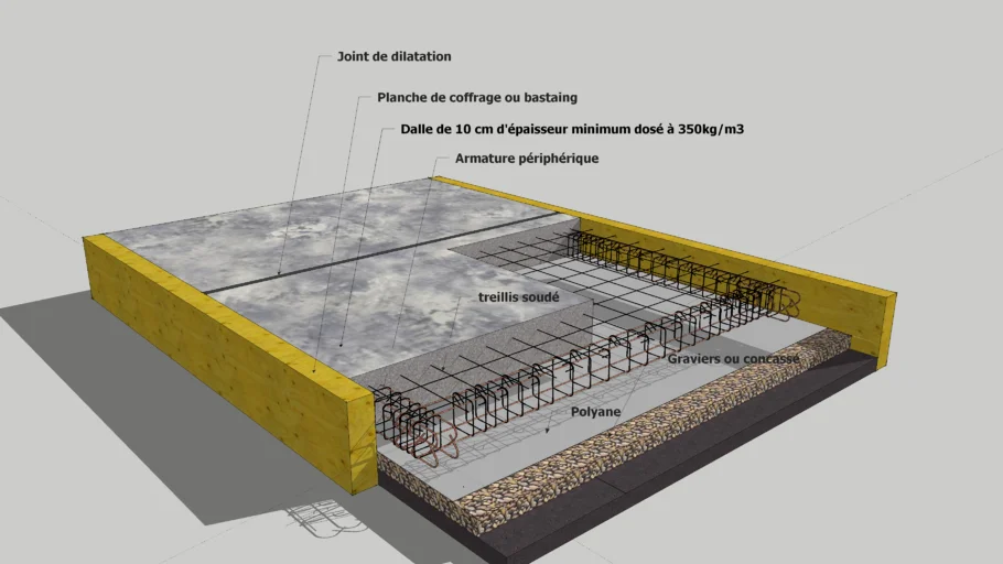

Les dalles sont généralement armées par deux à quatre lits (ou « nappes ») d'armatures croisées, formés par des barres individuelles ou des treillis soudés. On parle de « lit inférieur » (« nappe inférieure ») pour les deux nappes d'aciers proches de l'intrados de la dalle (face inférieure) et de « lit supérieur » (« nappe supérieure », « nappe haute ») pour les éventuelles nappes d'aciers proches de l'« extrados » de la dalle (face supérieure). Il est possible, par mesure d’économie, de renoncer aux armatures supérieures en travée et de ne conserver des aciers en nappe haute qu'au niveau des appuis ; ils sont alors appelés « chapeaux ». Les armatures transversales (verticales) sont assez rares mais peuvent être mises en œuvre dans le cas d'un cisaillement localisé important (risque de poinçonnement) ou d'une reprise de bétonnage comme par exemple une prédalle (partie inférieure de dalle préfabriquée et utilisée comme coffrage pour la partie supérieure). #armatures #beton #bâtiment #chape #coffrage #dalle #fer_à_béton #treillis
