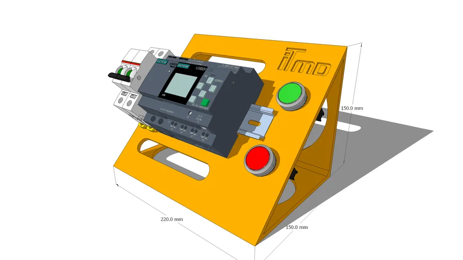

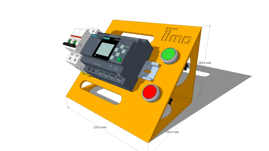

Nuevo diseño de entrenador, mucho mas versátil que la primera edición, aplicable para automatización, mantenimiento, domótica, visión artificial y otros... 😁 Plano de trabajo inclinado a 45º, con orificios para para sujeción de carril DIN, entrada / salida de cableado, manipulación y pulsantería Dimensiones 150mm x 150mm x 220mm, diseñado con #Sketchup y descargable para su impresión en 3D Warehouse
