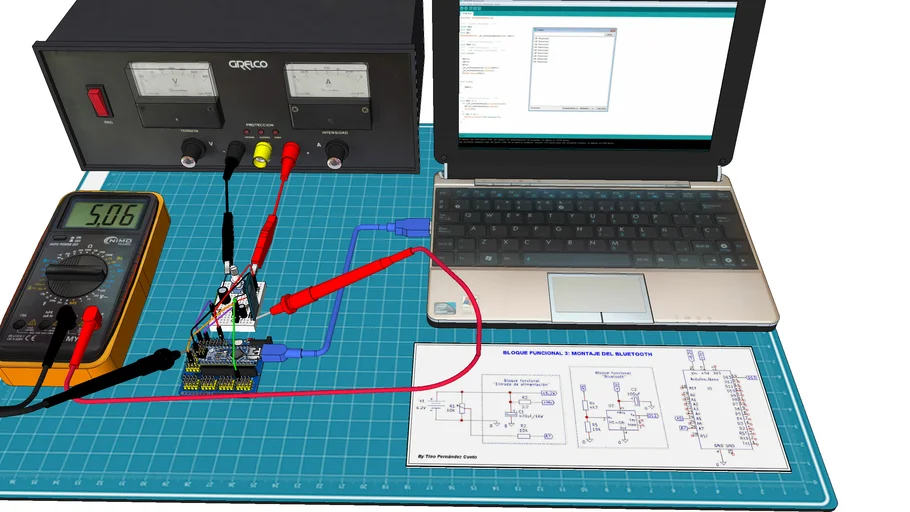

El tercer bloque funcional del bloque de control llamado “Bluetooh” que servirá para controlar al robot usando una app además de recibir mensajes del robot en esta app para indicar, por ejemplo, que la batería esta baja. Se puede ver en este modelo como se han conectado todos los componentes electrónicos del bloque funcional Bluetooth así como colocar las puntas de prueba del polímetro para mirar la tensión de alimentación al módulo HC-06. En el libro se explica como montar este circuito, programarlo con Facilino para después probarlo en la realidad y montado en la placa de pruebas.
