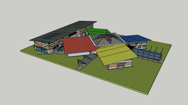

Arq: Alfredo Messeguer C.
EL PROYECTO CONSTA DE 6 MODULOS DE 10X15 M, UN ELEMENTO CENTRAL DISTRIBUIDOR Y RECEPCIÓN . EL CONCEPTO ES REHABILITACIÓN, QUE EL PACIENTE CAMINE, SE EJERCITE , DESCANSE, Y SE SIENTA BIEN DENTRO Y FUERA DEL LOS ESPACIOS, EL PRIMER MODULO CONSTA DE UN LABORATORIO DE MARCHA, CONSULTORIO DE FISIATRIA Y CARDIOLOGIA, MAS OTRO CONSULTORIO MEDICO, EL SEGUNDO INCORPORA AULA ENFERMERIA, CON CARRO DE PARO Y CONSULTORIO PARA NUTRICIONISTA ADEMAS DE DOS CONSULTORIOS MEDICOS. EL TERCER MODULO SE DIVIDE EN BAÑOS PUBLICOS PARA HOMBRES Y MUJERES Y PASILLO HACIA HIDROTERAPIA, EL CUARTO MODULO PODRIAMOS DESCRIBIRLO COM DE SERVICIOS, SE ENCUENTRAN BAÑOS PARA FUNCIONARIOS, CUARTO PARA SERVIDOR Y TABLEROS ELECTRICOS, Y BODEGO PARA MANTENIMIENTO Y POSIBLE ESPACIO PARA BOMBAS DE LAS PISCINAS. AL FONDO SE ENCUENTRA LOS MODULOS 5 Y 6 EL PRIMERO PARA HDROTERAPIA Y EL SEGUNDO PARA UN GIMNASIO, CON BAÑOS Y VESTIDORES ENTRE ELLOS , GRAN PARTE DEL PROYECTO PLANTEA UNA RELACIÓN ESTRECHA ENTRE INTERIOR Y EXTERIOR, SE HAN PLANTEADO LAS CUBIETAS DE FORMA TAL QUE EXISTA UNA BUENA SOMBRA A LO LARGO DEL DIA, BUENO CONOZCALO.
