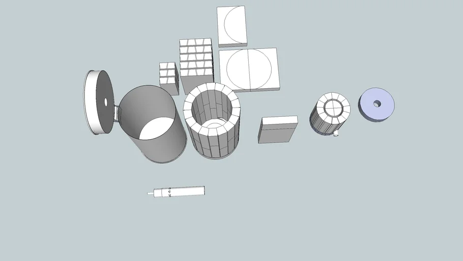

Este forno eu desenhei para meu uso, não e um forno profissional (industrial), mas creio que chega muito perto de um, ele esta na escala 1:1mm, e feito de tambor comum de lata igual esses de 200L, só que é de 100L forrado com tijolo refratário para churrasqueira no fundo, laterais e em cima(tampa), o queimador esta dimensionado para queimar óleo diesel mas pode ser mudado para gás, basta fazer alguma modificações, ex reduzir o diâmetro do cano de 50mm para 25mm ou 1Pol, dimensionar o bico injetor para gás, ele pode ser usado deitado como forja, deixe o cano na posição horizontal na parte de cima, o fogo deve fazer uma espiral dentro do forno, os tijolos estão no tamanho padrão do comercio, já marcado as posições de corte e quantidade necessário, os tijolos devem ser colados com massa refrataria, cimento comum racha, o corte dos tijolos sao feitos com disco comum pra piso, fiquem a vontade para baixar e modificar como quiserem, creio que ele deva suportar facilmente 1600 graus #cutelaria #forja #Forno #fundição
