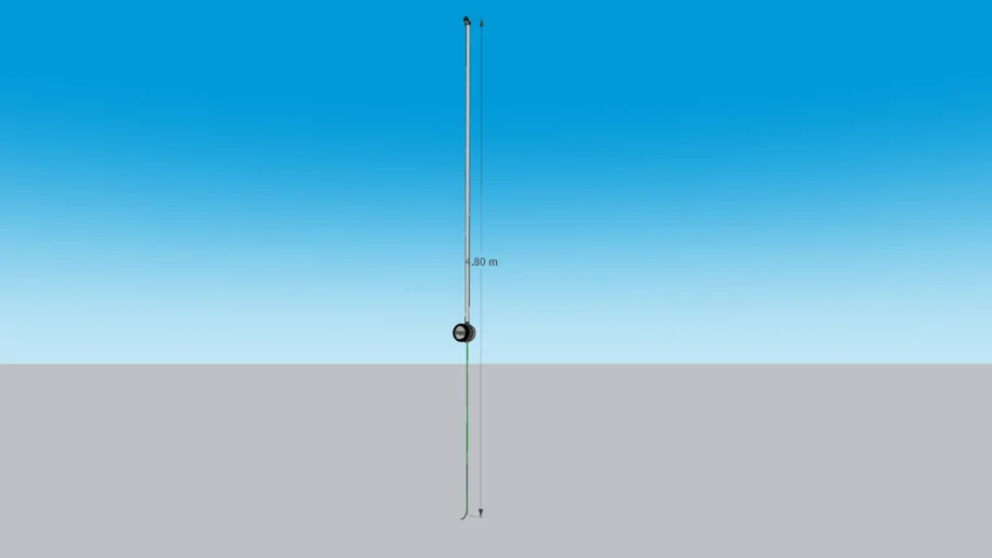

Preparación Eléctrica para el Suministro de Energía 1. Mufa intemperie de 32 mm (1 1⁄4”) de diámetro. 2. Cable de cobre thw calibre 8.367 mm2 (8 awg) desde la mufa hasta el interruptor, el forro del conductor neutro de color blanco y los de las fases diferentes al blanco. 3. Tubo conduit de fierro galvanizado pared gruesa de 32 mm (1 1/4”) de diámetro y con 3000 mm de longitud. 4. Base enchufe de 4 terminales (monofásico) o 5 terminales (bifásico), 100 amperes. 5. Interruptor termomagnético (preferentemente) o de cartucho fusible de 2 polos, 1 tiro, 250 volts, 30 amperes. A prueba de agua cuando quede a la intemperie. 6. Reducción de 32 mm (1 1/4”) a 12,7 mm (1/2”). 7. Tubo conduit pared delgada de 12,7 mm (1/2”) de diámetro. 8. Alambre o cable de cobre calibre 8.367 mm2 (8 awg) mínimo. 9. Conector para varilla de tierra. 10. Varilla de tierra para una resistencia máxima de 25 ohms.
