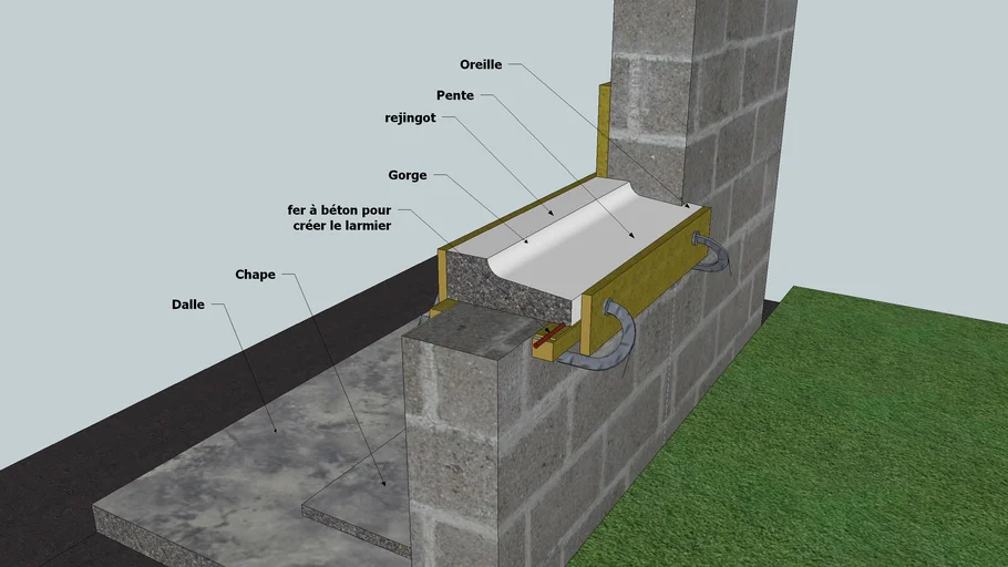

L'appui de fenêtre est un élément de maçonnerie qui se réalise une fois les menuiseries posées. Il demande l'utilisation d'un coffrage qui doit être fabriqué selon des cotes précises (la future étanchéité de la fenêtre en dépend) et posé avec le plus grand soin, car il ne doit pas bouger sous le poids du mortier. #appui #bassoir #coffrage #fenêtre #maçonnerie
