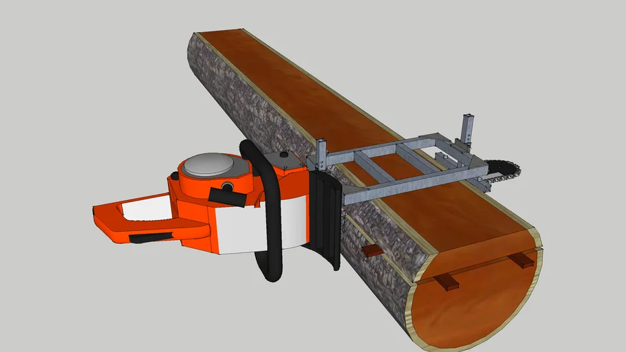

Tableadora para motocierra, construida con caño estructural de 30x20mm de 3,2mm de espesor , 20x20mm de 3,2mm de espesor, angulo 20x20 de 4mm de espesor, tornillos de 6mm y 8mm de diametro. Para motosierras con espadas de 22" y para rollisos de hasta 450mm de diametro. Chainsaw mill for chainsaw (up to 22"). El dibujo de la motosierra no es de mi autoría. No indico de quien es porque la vi en mas de un diseño. Agradezco al dibujante. The sketch of chainsaw was not made for me. I do not tell how do it, becouse i see in a few sketchs. My regards to the maker. dibellagabriel@gmail.com #Chain_saw_mill #chainsaw #gamma #motosierra #sthil #tableadora
