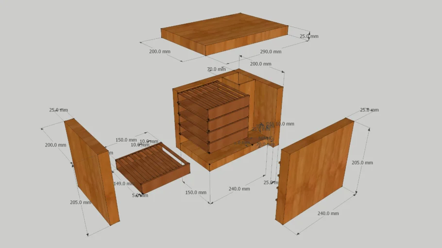

Esta caixa é bastante prática e oferece algumas vantagens. O tamanho da câmara de cria é muito eficiente e o tunel interno possui o comprimento aproximado da colmeia na natureza, ou seja, o tubo de acesso tem 20,0cm até a zona dos favos de cria.
Na abertura da caixa, quando da inspeção, manejo e principalmente na colheita de mel, o ninho permanece intocável, evitando que as abelhas sejam molestadas e mantendo-se a temperatura interna.
Sendo as gavetas móveis, facilita o manejo na extração do mel.
Se usarmos a pratica da cera moldada na gaveta, ocorre um aumento na produção do mel, uma vez que extraído o mel, elas retornam para a caixa com a cera praticamente intacta.
DESCRIÇÃO E MEDIDAS INTERNAS DA CAIXA
Comprimento da caixa 24,0cm
Largura da caixa 15,0cm
Altura da caixa 18,0cm
Podemos usar qualquer madeira, com espessura, de preferência , de 2,5cm, berm seca e bem aparelhada, sem tratamento.
Na montagem da caixa, devemos usar parafusos o que evita o empenamento das tábuas e dá mais resistência à mesma. O parafuso, no caso de abertura da caixa, sai facilmente evitando assim movimentos bruscos.
O espaço pontilhado que vemos no desenho são duas tábuas pregadas. Formando uma caixinha de 8 x 8 x 18cm de altura, que devemos preencher com um material isolante, por exemplo: maravalha, pó de serra, isopor etc.
