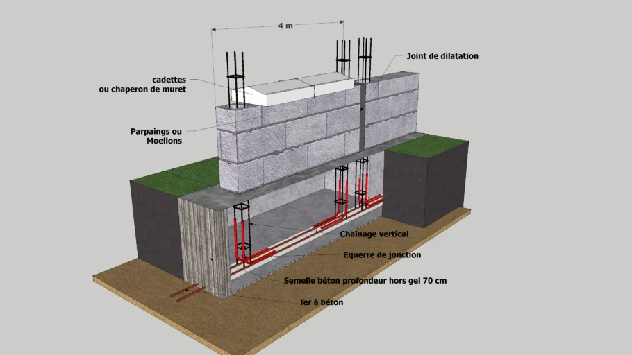

Concernant la profondeur du trou, il faut tenir compte de la nature du sol et de la hauteur du mur à bâtir. Toutefois, la hauteur des fondations doit être hors gel dont seuls les bureaux du Service Géologique Régional de votre localité sont habilités à vous le communiquer. Creusez alors une tranchée verticale à base plane qui accueillera une coulée de béton appelée béton de propreté, d’une épaisseur minimum de 4 cm. Vérifiez son horizontalité à l’aide d’un niveau et attendez qu’il sèche. Après, vous devez disposer des cales en béton ou en plastique afin de recevoir le ferraillage de la semelle, qui sera alors soulevé de quelques centimètres sur le béton de propreté. Après, vous pouvez couler du béton en prenant soin d’uniformiser la surface et de la rendre bien plane en vous servant d’une taloche. #armature #cadette #chaperon #cloture #couvertine #equerre_de_liaison #mur #muret #semelle
