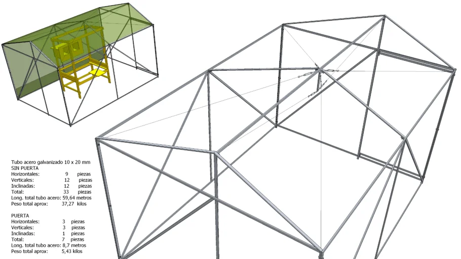

Estructura desmontable en tubo rect. de acero galvanizado de 10 x 20 mm para proteger de sol y lluvia el "Gallinero pequeño" (LalusFecit) con toldo de polietileno impermeable "Hepo GARDEN" de 3 x 4 m (tamaño útil: 2,85 x 3,90 m). Consta de 4 marcos armados con soldadura eléctrica y un larguero superior con 2 travesaños. Se monta con 18 tornillos M6 x 30 (con sus tuercas y arandelas), de los cuales 6 van soldados en los extremos de los elementos que forman el soporte de la cubierta. Se refuerza con alambre de jardinería, de acero recubierto de plástico verde de 2,5 mm diámetro (6'75€ 50m en AKI Oleiros), y 6 tensores de acero del nº 5 (1€ c/u aprox. en AKI Oleiros). Los 6 puntos de apoyo en el suelo lo hacen sobre placas de plástico duro de 12 x 12 x 1 cm, cortadas de una "tabla de cocina plástico" de 36.5 x 24.8 x 1 cm (Ref: 7401461, 3,75€ en Merkasia Espíritu Santo) y se fijan con piquetas de acero de construcción de 8 mm diámetro y 50 cm de largo, clavadas en el suelo atravesando las placas de plástico, y sujetas a la estructura con el mismo alambre de jardinería. Los 3 lados abiertos (laterales y frontal) se pueden cubrir con malla aviar para evitar el acceso de aves no autorizadas (gorriones, palomas, mirlos, ...) que vacían las tolvas de maíz. Las zonas laterales sin refuerzo oblicuo están pensadas para colocar puertas en el caso de cerrar con malla. En este dibujo las piezas están representadas detalladamente y agrupadas de forma lógica. #acero #acier #acier_galvanisé #auvent #awning #couverture #cover #cubierta #estructura #gallinero #galvanizado #galvanized #lalusfecit #metal #metal_chicken_coop #ombre #poulailler_métal #protección #protection #shade #sombra #soporte #soutien #stainless #structure #support #toldo
