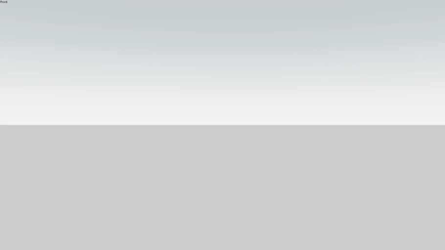

Plano de Galpón para 1,500 Pollos de Engorde 1. Dimensiones del Galpón • Superficie total: 150-200 m² • Ancho: 10 m • Largo: 15-20 m • Altura: 3-4 m (laterales) 2. Estructura y Materiales • Techo: Zinc o policarbonato con aislamiento térmico. • Paredes laterales: Malla gallinera con cortinas plásticas ajustables. • Piso: Concreto con inclinación del 2-3% para drenaje. 3. Ventilación Natural Mejorada • Cortinas laterales ajustables para control de temperatura. • Ventanas superiores para mejorar flujo de aire. • Ubicación estratégica para maximizar corrientes de aire. 4. Tecnología Avanzada • Bebederos automáticos tipo nipple (125-150 unidades). • Comederos automáticos de tolva (30 unidades) o lineales (60-75 m de longitud total). • Sensores de temperatura y humedad con sistema de monitoreo. • Iluminación LED con temporizador para control del fotoperiodo. 5. División del Galpón en 3 Fases El galpón se divide en tres secciones para un manejo eficiente de los pollos en distintas etapas: • Fase 1 (Inicio - 0 a 2 semanas): 20% del espacio (40 m²), con calefacción y comederos/bebederos pequeños. • Fase 2 (Crecimiento - 3 a 5 semanas): 30% del espacio (60 m²), con mayor ventilación y expansión progresiva. • Fase 3 (Engorde - 6 semanas en adelante): 50% del espacio (100 m²), con comederos de tolva y bebederos más grandes. • Divisiones internas: Mallas plásticas o cortinas removibles para permitir una transición fluida entre fases. • Manejo escalonado: Se introducen lotes de pollitos semanalmente y las áreas se desinfectan tras cada ciclo. 6. Bioseguridad y Manejo • Área de bioseguridad: Pediluvios en entradas. • Cercado perimetral para evitar ingreso de animales. • Zonas de almacenamiento
