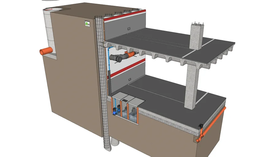

El modelo muestra la conexión de la instalación de saneamiento colgado con el colector público. La red enterrada del 2º sótano queda por debajo de la cota del colector, por lo que se instala una sistema de bombeo hasta conectar con la red de residuales colgada en el techo del sótano 2º. La red de saneamiento es de tipo separativo, uniéndose la red de pluviales a la de fecales antes de la válvula de retención previa a la salida al colector. El sótano se realiza mediante una pantalla discontinua de pilotes de H.A. con drenaje de trasdós mediante cámara bufa, y forjado reticular de H.A. de casetón recuperable.
