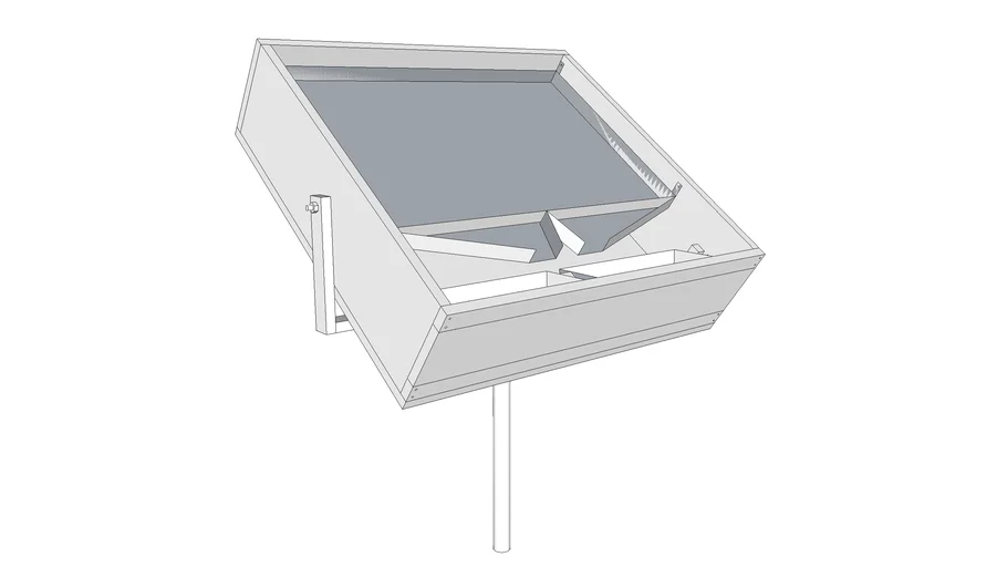

Určeno pro 3ks rámky 39x24, nebo pro 4ks rámky optimal 42x17 (rozměr plochy/plechu pro tavení je 800x500mm, tl. plechu 2-3mm). Plech natřen černým komaxitem. Vaničky na vosk vyrobeny z nerezu. Spodní stranu tavidla je dobré izolovat např. hoblinami, nebo pokud bude izolace spolehlivě oddělena od vnitřku tavidla, pak polystyren 2cm, nebo vata. Držák tavidla vyroben z profilu 20x40, s tavidlu umožňuje naklápění uložením na šroubu M10 a je nesen na noze pr.40. spodní hrana tavidla by měla být alespoň 700mm (ideal 850mm) nad zemí z důvodu lepší obslužnosti. #ondřejovské_tavidlo #sluneční_tavidlo #Solar_Bees_Wax_Melter #tavidlo #tavidlo_na_včelí_plásty
