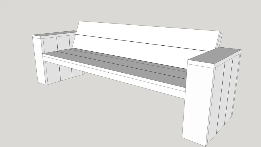

Steigerhout loungebank bouwtekening Blind geschroefd, geen schroeven in het zicht, de schroeven zitten aan de binnenkant van de armleuningen en de zitting en rug wordt vanuit onder geschroefd. De schroeven zitten niet in het model, maar is denk ik wel duidelijk als je deze download. Het model kan gemaakt worden met steigerhout van circa 19,3 tot 20,1, een kiertje houden bij de armleuningen is aan te raden, vaak is steigerhout 195mm We leveren deze loungebank van steigerhout als bouwpakket, doe het zelf montage, deze moet dan nog gemonteerd en geschuurd worden. In andere maten en uitvoeringen kan ook. check de website. #loungebank_steigerhout #xsteigerhout #steigerhout #loungebank #steigerplanken #zelf_maken #DIY Deze loungebank van steigerhout op een foto zien, klik op de link dan ziet u deze in werkelijkheid.
