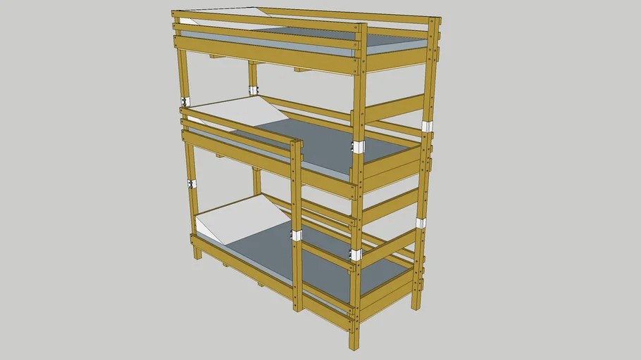

Проект трёхъярусной кровати с каркасом из деревянных брусков и досок. Рассчитана на людей до 175 см. Необходимые материалы: Пиломатериалы 17$: 25х50=33,6; 50х50=10,5; 25х100=21,1 Фанера 10мм 5м2=27$ Болты м6х75=108шт Саморезы 32мм=69 и 55мм=18 Итого:44$
