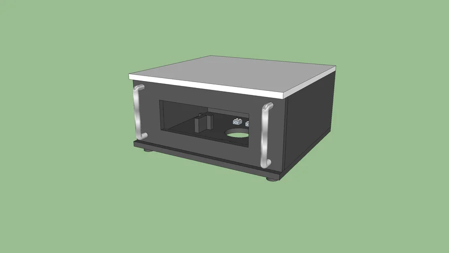

Es una caja de fibras DM, para poder utilizar en casa un autoradio que hayas retirado.
Los colores son sólo para identificar las dos piezas principales que componen la caja, cuyo ta es parecido al de una caja de tres botellas de vino (si tienes una de éstas puedes usarla y te ahorrarás trabajo).
En el interior se colocarán las clemas (regletas) a las que se conectarán los cables del autoradio, y desde las clemas, los cables van a los conectores de los altavoces y al jack hembra al que se conectará la fuente de alimentación de 12 voltios, que se atornillan a la trasera de la caja.
Las asas del frente (son de cajón) son meramente decorativas, para que se parezca a los equipos profesionales.
Si tienes un autoradio viejo, un juego de bafles y una fuente de 12 voltios, no lo dudes, sólo tendrás que comprarte un receptor de bluetooth de los que venden en Aliexpress por cinco euros (busca receptor + bluetooth + audio) y ¡tendrás un equipo fenomenal!
