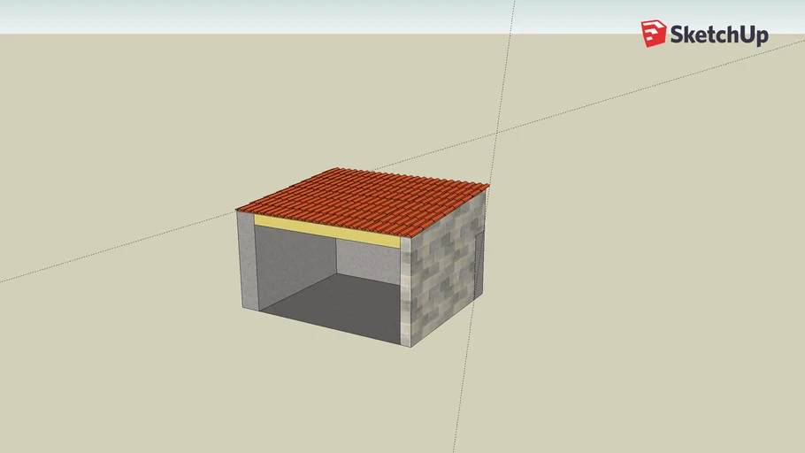

Projet d'implantation à l'angle d'un vieux mur d'un abri en maçonnerie de parpaings, toiture constituée de 4 bastaings de 63 X 175 mm supportant des plaques d'OSB 3 et des tuiles romanes posées sur liteaux. La partie grise unie est la maçonnerie existante.
